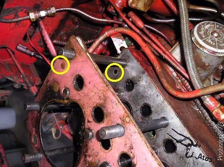

J'avais eu un soucis de graissage avec mon FF30ds, il n'avait plus de force, il ne graissait pas la rampe des culbuteurs.
culasse ff30ds.jpg (50.8 Kio) Consulté 27048 fois
Après avoir déposé la culasse je me suis rendu compte que le joint de culasse avait été monté à l'envers et le trou de graissage était bouché. (voir l'image)
T'auras plus de détail sur la page du FF30DS sur mon site.
Alors si tu as fait des clichés de ta restauration vérifie tes images, peut-être quelq'un aura une autre idée moins désagréable, sinon faut démonter à nouveau désolé.

C'est en effet une possiblité car sur le joint de culasse n'est pas noté "top", j'ai donc hésité pour le positionner.
Toutefois, avant de me "cogner" le redémontage, je voudrais avoir une aiguille du mano qui bouge, donc pression qui s'établie dans le bas moteur et si pas d'huile en haut, alors sûr que c'est le joint à l'envers.
A moins que le trou bouché empêche la moindre pression de s'établir. Qu'en penses-tu? Quelqu'un pourrait-il confirmer?

même si le joint est monté a l envers, la pression devrait monter et s indiquer au mano. Avais tu controlé les passages d'huile lors de ta réfection moteur?
en dé-serrant un peu le raccord du mano, vérifie que l'huile sort quand tu fais tourner le moteur.

J'ai redémonté la culasse pour être sûr, le joint a 2 trous d'huiles symétriques, c'est pourquoi il n'y a pas de repère "top" pour le dessus. Les nouveaux joints peuvent se monter indiféremment d'un coté ou de l'autre.
J'ai débranché le mano et il se confirme qu'il n'y a pas de pression à la sortie en faisant tourner.
Je continue donc mes investigations.
