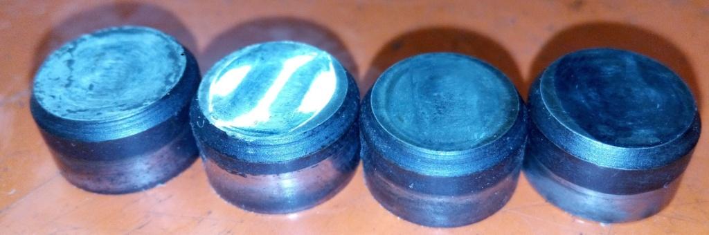

petit à petit, des choses se remontent sur mon tracteur et on n'a pas vu que les petits cabochons qui sont sur mes soupapes d'échappements sont franchement "matés" et mon copain mécano et moi trouvons pas malin de remonter des pièces aussi usagées.
embouts soupapes échappement.jpg (46.76 Kio) Consulté 7910 fois
l'un de vous aurait-il cela dans un coin d'armoire ?
(je sens que je vais encore solliciter William...)
Merci.

Message par william » 09 Fév 2016, 19:44
Salut Michel
Malheureusement,cette fois,je ne peux rien pour toi!
Par contre,si je me trouvais dans le même cas,
je nhésiterais pas à les rectifier avec un disque abrasif fin
monté sur une disqueuse....
ces tracteurs de collection font davantage
d'heures d'exposition que de travail proprement dit.
As-tu reçu les goujons?
A bientot de te lire!.......William
