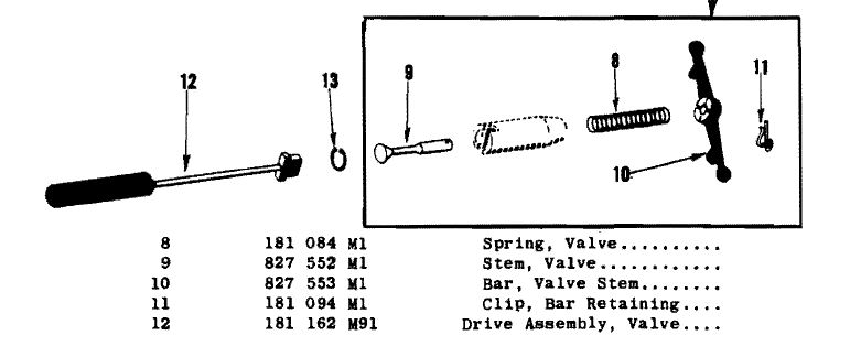

Message par crasson ludwig » 27 Jan 2014, 15:02
Bonjour a vous tous
Chaque pièce sur un tracteur porte un nom
Valve de contrôle c'est facile a dire
Mon problème est que je ne connais pas les noms
Le petit axe qui va de la valve a la traverse qui est relié a la fourchette
s'appelle ??? ainsi que cette traverse ???
Peut être que quel qu'un aurait un manuel de pièce de rechange
A bientôt Ludwig

Re: TESTE VOS CONNAISANCES TECHNIQUES
Message par lehcim » 29 Jan 2014, 16:26
Bonjour Ludwig
J'ai sous les yeux un schéma de cette partie hydraulique.
"Le petit axe qui va de la valve à la traverse qui est reliée à la fourchette," je lis:
Un trou carré à l'intérieur de ce MANCHON reçoit une TIGE-GUIDE
reliée à la valve.
Il n'est malheureusement pas fait mention sur ce plan
d'une distinction entre la tige ronde et le carré qui lui 'est joint.
En espérant que ça puisse vous aider.
Et bravo pour la colle du petit bonhomme.

Message par crasson ludwig » 29 Jan 2014, 18:00
Bonjours Lehcim et vous tous
Merci pour ta réponse
C'est facile de dire valve de contrôle ou tîge oscillante
pour la traverse je vous met une photos
cette pièce il l'appelle l'écarteur
ça pourrait être aussi un palonnier
Je vous laisse le plaisir de l'appeller comme vous croyer

Message par lehcim » 30 Jan 2014, 19:04
bonsoir ludwig
grr Je veux bien chercher le nom d'un objet mur
encore faudrait-il qu'il soit visible dans le post mgr
Le palonnier est plus astucieux que l'écarteur
puisqu'il a l'avantage d'écarter et de permettre
un attelage de plusieurs chevaux grace à un crochet central blll mdrr
