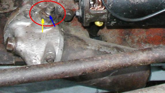

je te mets une photo de la vis de réglage :
vis de réglage
attention quand même l'ajustage du réglage est "dans le filet"

complément que j'ai oublié :oops: :oops: :oops: :oops: :oops: :oops:
La flèche jaune pour démonter la soupape de décharge
La flèche bleue pour déserrer le contre écrous de la vis du milieux qui permet de réglé la pression

Message par foukyf » 22 Nov 2012, 21:08
Les explications et la photo sont très claires.
Merci pour le renseignement.
