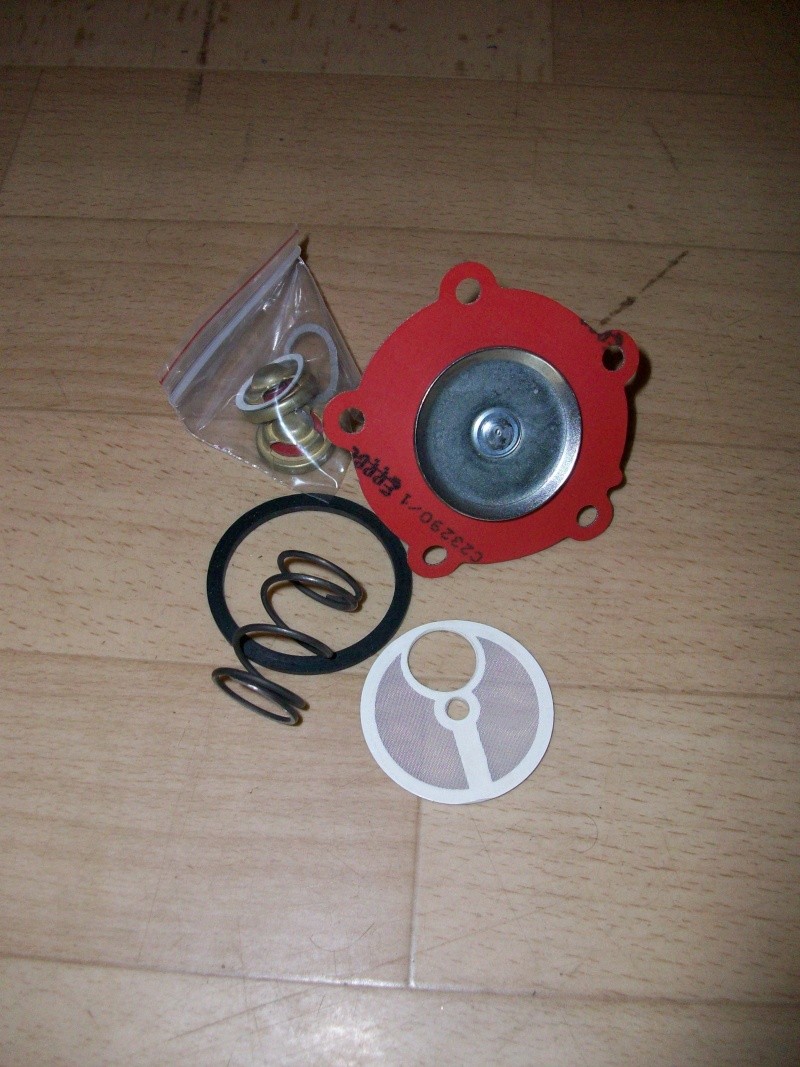

Tout est dans le titre, en effet le joint du couvercle de la pompe d’amorçage gasoil de mon FF30 est coupé en deux donc au remontage sa pisse joyeusement.
Peut on retrouver ce joint (et le tamis de filtration au passage tant qu'à y être soyons fous !!). Si ce joint ne se retrouve j'ai pensé au joint chimique si quelqu’un a essayé ?

Salut ce n'est pas un joint mais une membrane.
Sinon il y a ca
http://www.piecestracteurancien.com/pom ... acafqa.asp
Je crois que je vais en commander une , mare de voire des tache d'huile qui fuit par le levier de la pompette ;Je ne suis pas arrivé a démonter l'axe qui traverse pour essayer de bidouiller

de mémoire il existe un kit de réfection avec les joints et la membrane pour ces pompes d'amorçages dispo chez bepco ou sparex ou.... un autres je ne me rappelle plus trop! :D

Merci pour la pub :wink: oui on trouve un kit de reparation jen ai un en stock mais on trouve plus que le kit pour les pompes a 5 vis de fixation la membrane pour les pompes marque AC a 7 ou 8 vis n'est plus dispo

Merci pour ces supers infos, je vérifie quelle pompe j'ai et je te tiens informé. Si c'est la bonne je suis preneur.

Après vérification il s’agit d'une pompe 7 vis dommage. Encore merci
