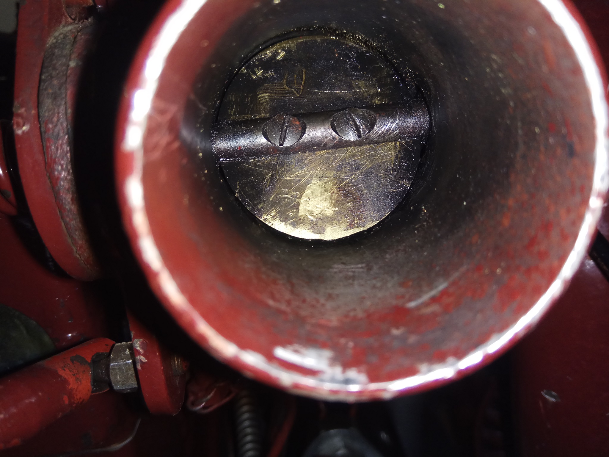

En démontant le venturi, j'ai vérifié le clapet et il s'ouvre et se ferme .
En position fermée, il laisse encore passer un peu d'air, peut être de trop?
position ouverte il est presque a l'horizontal.

Une fois le venturi fixé avec ses tiges de commandes, les butées se positionnent sur les mêmes fin de courses. (tout ouvert et tout fermé)

Enfin une bonne nouvelle, le venturi fonctionne! yesss
J'ai rajouté 2 cm d'huile au dessus du trait de niveau dans le bol pré-filtre.( ça peut pas faire de mal)
Et surtout repris toutes les butées des tirettes a partir de la commande des gaz.
En position gaz fermé, la tirette ne fermait pas complètement le clapet dans le boitier papillon.
A présent les changements de régimes on du répondant et le ralenti est possible.
