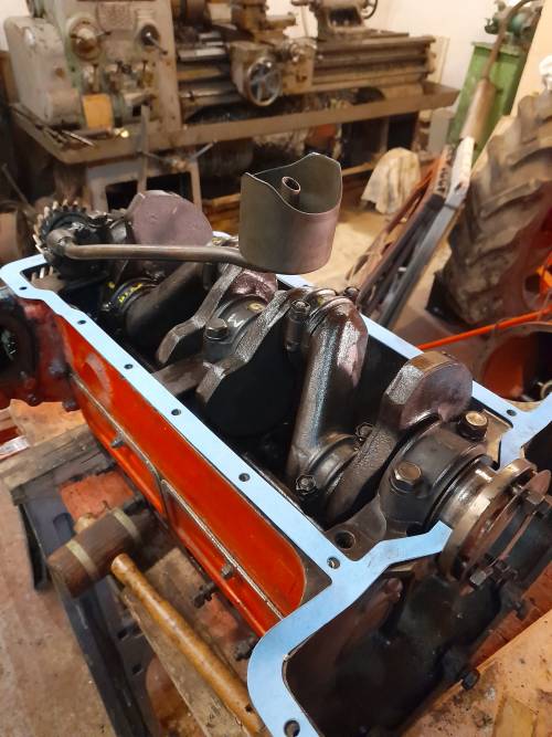

Message par eric03petitgris » 24 Jan 2023, 11:21
Merci Patrice,
Il y a 44 dents sur le pignon d arbre a cames.Donc 360 divise par 44 cela donne 4 degrés par dent.Sur ton manuel j ai vue qu il y avait 4 degrés de retard a l allumage. Il faut peut être mettre le coup de pointeau âpres le repère de l arbre a cames??
merci de tes renseignements

Re: Restauration Ford 8N de 1950
Message par patou18 » 24 Jan 2023, 15:10
Houlà ! Désolé eric mais suis pas assez calé pour te répondre sur cette question. Ma passion mécanique s'arrête au niveau " amateur " et encore ! quand on parle - cote rectification -- degré ° tour poulie -- calage ° + -- OUPS là je bloque lol vrai que les repères ne sont pas toujours clairs serait plus simple : pignon1 repère bout de dent pignon 2 repère entre 2 dents, là pas de confusion. Je crois ? que sur le ferguson c'est cette solution qui est utilisée pour le calage.
Attends d'autres réponses, tu as un moteur qui n'est pas commun, pas beaucoup ont travaillés sur ce modèle, pas de chance, ça réduit les réponses :?
Ça va pas beaucoup t'aider tout ça lol

Message par eric03petitgris » 25 Jan 2023, 17:34
j ai redémonté le vilebrequin il n y a pas de repère derrière le pignon.
il faudrait que je regarde avec la levée des soupapes.L ordre d allumage est 1 2 4 3
eric03petitgris
Message(s) : 206
Message par patou18 » 25 Jan 2023, 18:00
Exellente idée pour être sûr de ne pas se tromper, rien de tel pour un bon réglage des soupapes sans erreur.
Te faut aussi savoir lequel des cylindres est le N° 1 côté embrayage ou radiateur ?
Ensuite pour le degré avance ou retard à l'allumage je pense que l'on peu faire avec l'allumeur, à savoir si c'est idem au p'tit gris. On croirait pas comme ça, la mecanique c'est pas seulement le cambouis sur les mains, faut aussi travailler avec sa tête haha c'est pour détendre !
Allez ça va se faire hips
Message(s) : 1784

Message par eric03petitgris » 06 Fév 2023, 11:01
Bonjour a tous,
j ai réussi a caler la distribution du moteur. je suis allé voir un ancien mécano, il ma dis que le repéré en trait n était pas le bon il sert au taillage de la denture du pignon pour être en ligne avec le clavetage de l arbre. il m a expliqué que si on a un repère d une certaine forme sur le pignon de vilebrequin, on a obligatoirement le même sur l arbre a came. j étais focalisé par ce repère, et en cherchant bien quelque dent a droite du trait il y a le même repéré que sur le vilebrequin. J ai appris quelque chose et cela pourra peut être servir a d autres.
Je vais continuer le remontage.

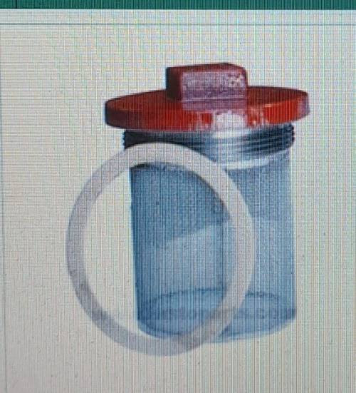

Je cherche juste le tamis quelqu un saurait il ou je peu en trouver ??.
Merci d avance.

Message par patou18 » 06 Fév 2023, 21:20
www.histopats.com
REF -- FR8079A
Ou sans doute sur 1 site chez nous a voir.
Message(s) : 1784

Message par eric03petitgris » 07 Fév 2023, 11:11
Bonjour a tous .
Merci Patrice, je l ai vu mais ils vendent le bouchon de vidange avec et le l ai .
je vais essayer d en fabriquer un .

Message par Fabrice ff30 » 07 Fév 2023, 12:00
petite curiosité car je ne connais pas trop, mais est ce le bouchon de remplissage d'huile du carter?
car je ne vois pas l'utilité si c est sur un bouchon de vidange, a moins que ce soit sur la pompe de relevage et que l'aspiration se fait au travers?
Message(s) : 5895
Message par eric03petitgris » 07 Fév 2023, 12:05
Bonjour Fabrice,
c est le bouchon de vidange du carter huile moteur.La cloche de l aspiration de la pompe a huile vient se poser dessus pour filtrer l huile avant aspiration.
Bonne journée.

Message par eric03petitgris » 08 Fév 2023, 11:39
Bonjour a tous,
Fabrice le tamis vient se loger dans la cloche de la pompe a huile quand on remet le carter moteur.
