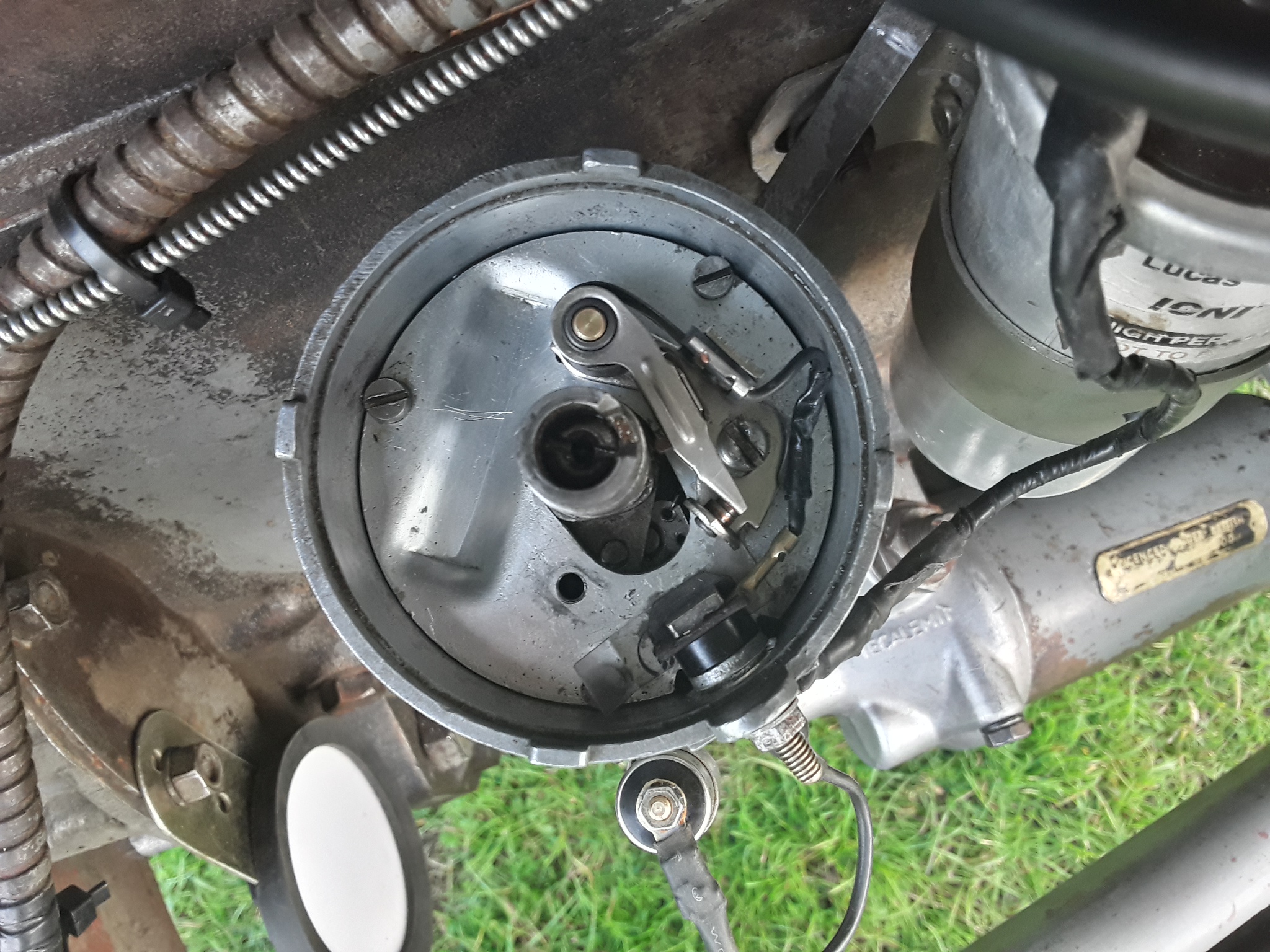

Trouver seulement le passé fil ? sur mon TEA c'est LUCAS ça se trouve sur LBC mais entier ! Peut-être regarder sur les sites anglais, parfois ils ont des pièces au détails que l'on a pas chez nos vendeurs de pièces. Pense pas que ce soit dispo seul. Sur le forum, un gars qui en aurait 1 incomplet avec ce caoutchouc en bon état. Au cas où il est foutu, possible de le remplacer par un joint passe fil, pourquoi pas. Quand je suis tomber en panne à cause de ce mauvais contact, j'avais mis un petit carré de plastique sous la piece carrée qui se trouve à l'interieur, cette petite pièce métal est très près de la plaque ronde intérieur ou est fixé le rupteur et le condo. Le passage de la vis traversant l'allumeur ne doit surtout pas toucher le métal de l'ensemble. L'allumage avant de changer, voir tout ce qui est contact et mise à la masse. Brosse ou papier de verre et bombe contact electrique, les points de masse c'est souvent rouillé entre vis où boulon et la tôle à nue.

Te mets l'intérieur de mon allumeur LUCAS attention, ce n'est pas le rupteur origine, bricolage de l'ancien proprio, plaque origine, mais il a percé pour mettre un rupteur standard. Suite à ma panne indiqué plus haut, tu pourras remarquer le petit carré plastique mis sous la pièce carré en métal. Touchait l'intérieur et de là mauvais contact, pas beaucoup de jeu entre les 2 parties.
Petit carré de plastique dur pour meilleur isolation du passage à travers l'allumeur.
