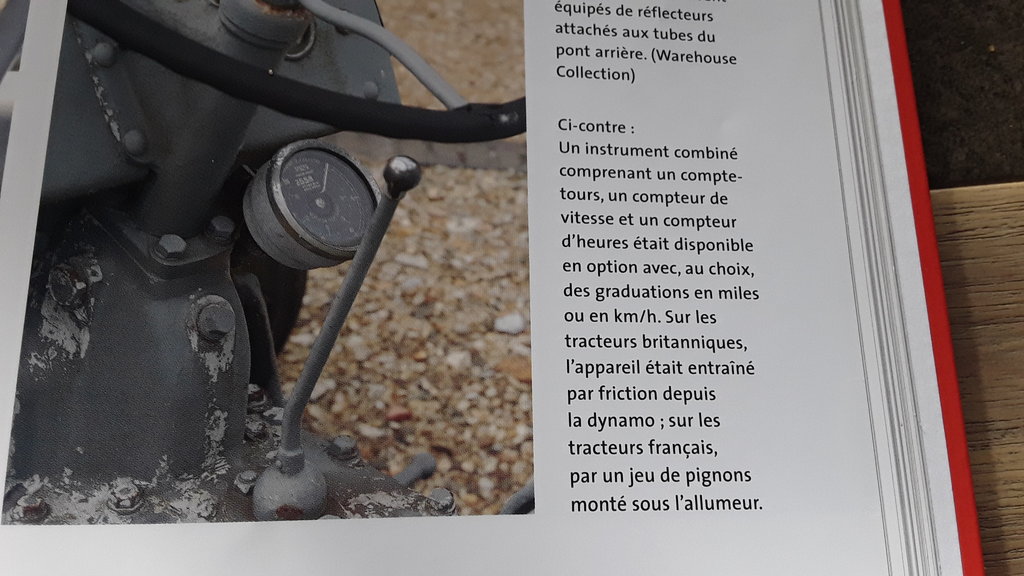

Merci pour vos réponse, comment puis-je savoir à combien de tours minutes je suis. Je n'es pas suffisamment de connaissances pour savoir à l'oreille à combien je suis. Et t'il possible d'ajouter un compte tour.

je crois qu il y a des logiciels pour telephone qui permettent d avoir une idee mais suis plus tres sur
Re: Ralenti haut.
Message par patou18 » 26 Sep 2020, 10:34
Commentaire photo -- entrainement -- allumeur ou dynamo pour un ESS
Pour DIESEL dynamo ou via entraînement pompe à gas-oil à confirmer
Peut-être dans 6 à 700trs mais a l'oreille, pour un mecano tous les jours sur les moteurs, peut-être. Cpte tours mecanique pour les ferguson, ça se trouve en occase, c'est pas donné et ca part vite, encore faut-il qu'il fonctionne. En neuf déjà vu sur le net, était monté en option usine ou distributeur -- heures/vitesse/cpte tours -- là aussi faut sortir les €€€ lol electronique, petit boitier digital, fonctionne avec fil HT bougie d'allumage (essence) a savoir si ça se fait pour un moteur diesel avec un autre système de contact, pas sûr. Les boîtiers laser pour lire les trs moteur, mais je crois que nos fergies n'ont pas de repaires exterieurs sur les poulies pour le calage et la lecture avec ce système.
Attention à vérifier moteur gas oil ou essence ! même compteur, mais prise de câble différentes sur le moteur.
