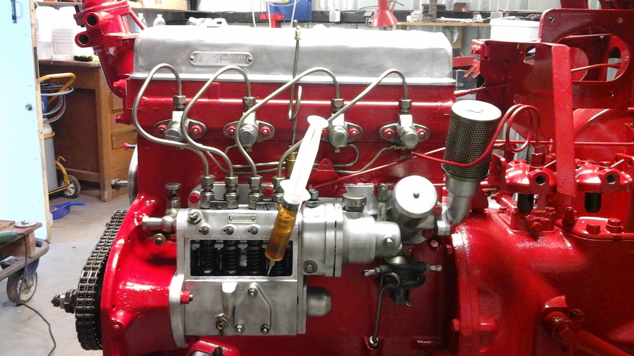

j'ai un renseignement à demander à une personne qui connait les pompes gazoil lavalette
sur mon ferguson, j'ai démonté le petit filtre à air à côté des 4 sorties gazoil et j'ai enlevé la vis de purge en bas, j'ai rincé à l'huile pour nettoyer.
Ma question: il faut probablement que je remette de l'huile mais jusqu'à quel niveau ? est-ce que je dois remplir tout jusqu'au sommet?

Message par damsou » 17 Oct 2016, 19:19
il est préconisé de remplir j'usqu'à hauteur de la purge ,mais d'autre forumeurs te diront de remplir par la tape de visite j'usqu'à débordement dans les 2 cas le graissage sera assurée .

Message par DanyBastin » 17 Oct 2016, 19:29
ha bon il est possible d'introduire de l'huile par la trappe de visite?
pour moi la vis de purge c'est le boulon tout dans le fond de la pompe

Message par damsou » 17 Oct 2016, 19:48
Le remplissage ce fait par la tape de visite , la purge est le papillon qui ce dévisse en dessous de la trape,on le voit sur la photo sur la bas de la pompe .

Message par DanyBastin » 20 Oct 2016, 21:12
super j'ai fait comme indiqué
