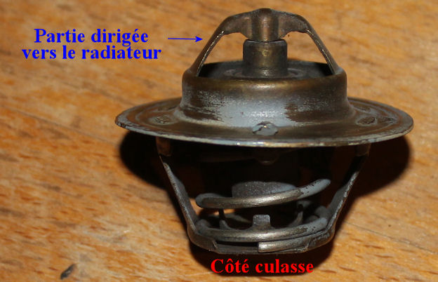

J'ai suivi les conseils de Yan que je remercie et j'ai passé commande d'un calorstat sur ebay,il devrait arriver demain,la question est la suivante. Dans quel sens le monter sur le tracteur? Je suppose qu'il y a un sens d'ouverture et que ce sens d'ouverture doit être dans le sens de l'écoulement du liquide arrivant du moteur vers le radiateur,mais le doute est là,et je préfère me renseigner avant de faire une bourde.

Message par Alan 202 » 21 Avr 2014, 20:17
Voici le positionnement du thermostat

Message par JEMPI » 21 Avr 2014, 21:54
Un grand merci Alan,on ne peut pas être plus explicite.avec une réponse aussi précise je ne dois pas faire d'erreur.
