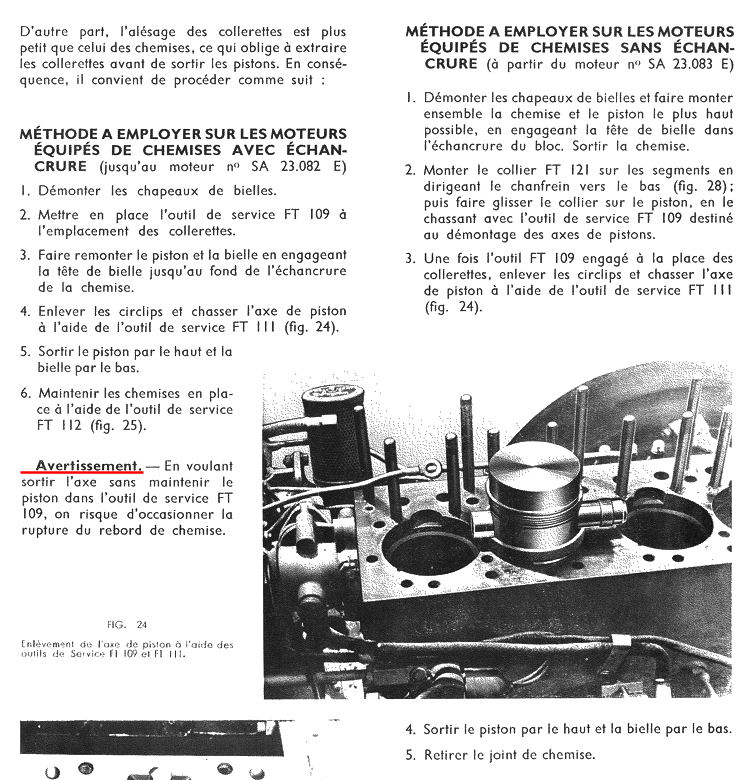

Message par richard02 » 22 Mai 2014, 08:09
re coucou a tous
reprise du demontage des pistons bielles,mais j ai un soucis,il ne veut pas sortir,il ne sont pas bloque du tout mais il reste coince,vous les sorte comment et dans quelle sens?le haut ou le bas,la tete de bielle parait plus gros que le trou du cylindre
j ai eu un echauffement des coussinet de bielles apparament mais pour l instant rien d anormale
photo a venir cette aprem

Message par Alan 202 » 22 Mai 2014, 18:14
Si cela peut t' aider :
piston FF30.jpg (155 Kio) Consulté 14907 fois

Message par richard02 » 22 Mai 2014, 19:50
ben oui je doit etre con,j ai beau essayer de tourner la bielle pistons dans tous les sens,pas moyen d avoir acces au circlips pistons bielle il me manque 2 bon centimetre,il parle d echancrure avez vous une photo de ceci,et des collerete,j ai du louper un episode,merci
