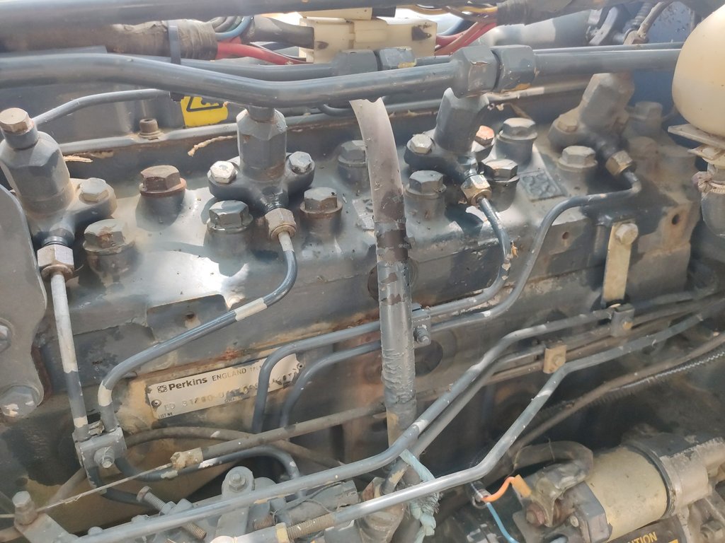

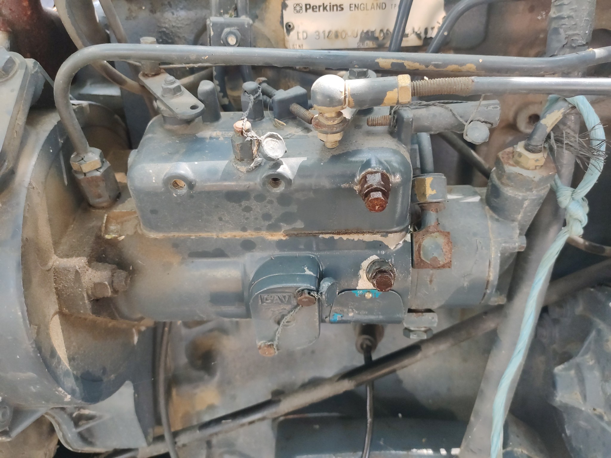

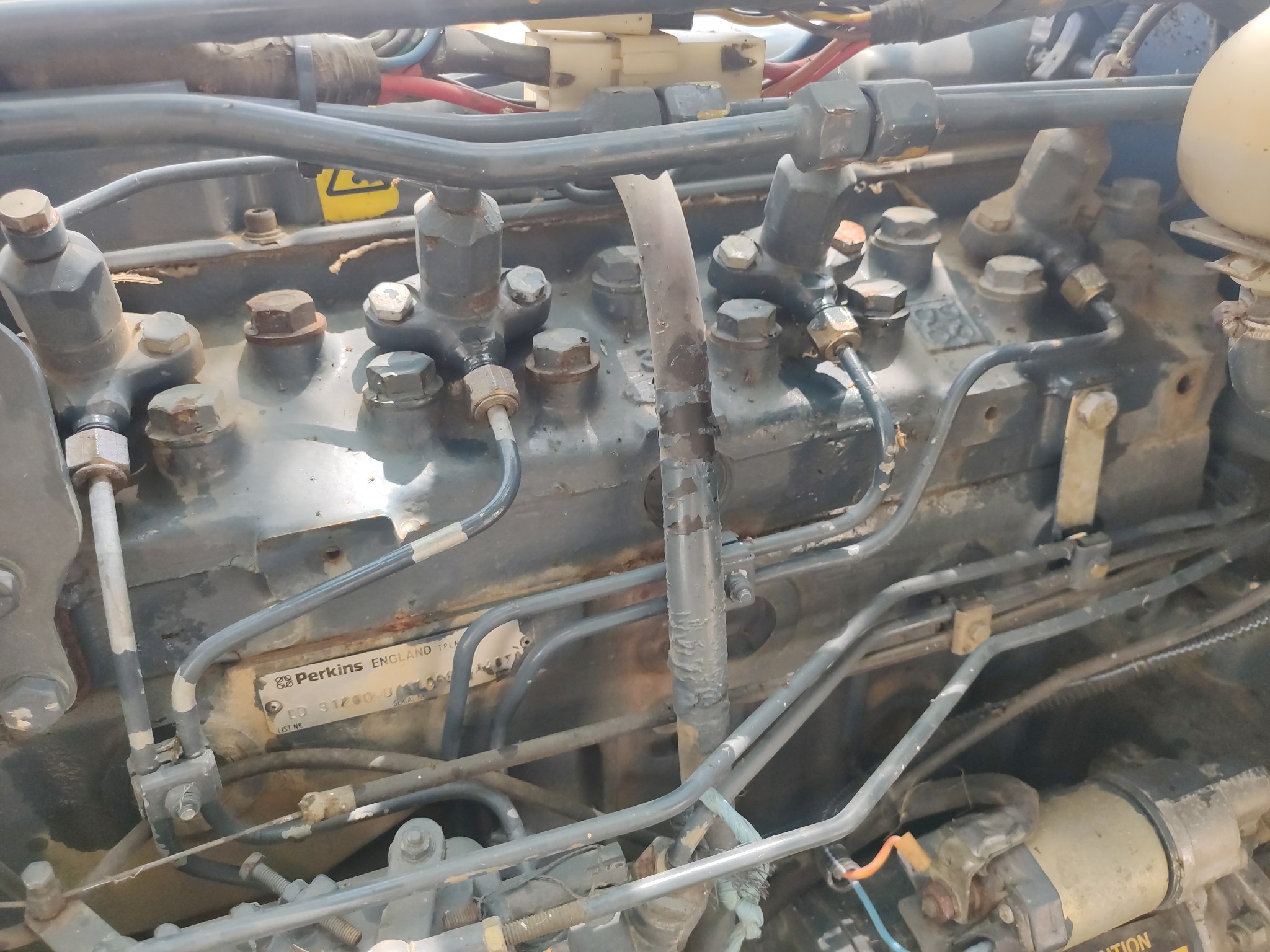

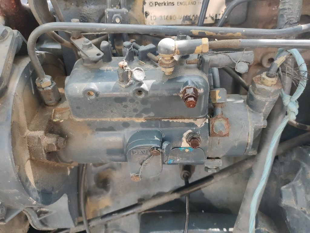

Voilà, je n'étais pas sûr de pouvoir le faire à partir du téléphone, mais ci dessous deux photos :
Moteur noté Perkins A4107 :
Pompe injection notée Lucas CAV :
Merci encore

Le tuyau d'arrivée à l'avant de la pompe, tu peux démonter le raccord dans la pompe, il y a un filtre, ainsi qu'un clapet avec ressort.
Attention de bien regarder le sens de montage de l'ensemble!
Si tu ne trouve rien là et que tu es certain de ton arrivée ainsi que la purge de la pompe, à ta place je n'irais pas démonter la pompe à palette, tu ferais mieux d'intervenir avec un mécanicien avant de risquer d'ajouter des pannes supplémentaires.
Message(s) : 1600

Bonjour ,
Vous utilisez quel type de carburant ??? ( fuel de chauffage , gasoil voiture ou GNR ) .
Le type moteur sur le Mf 384 est un Perkins A 4.2636 et non un A 4.107 .
hugues
