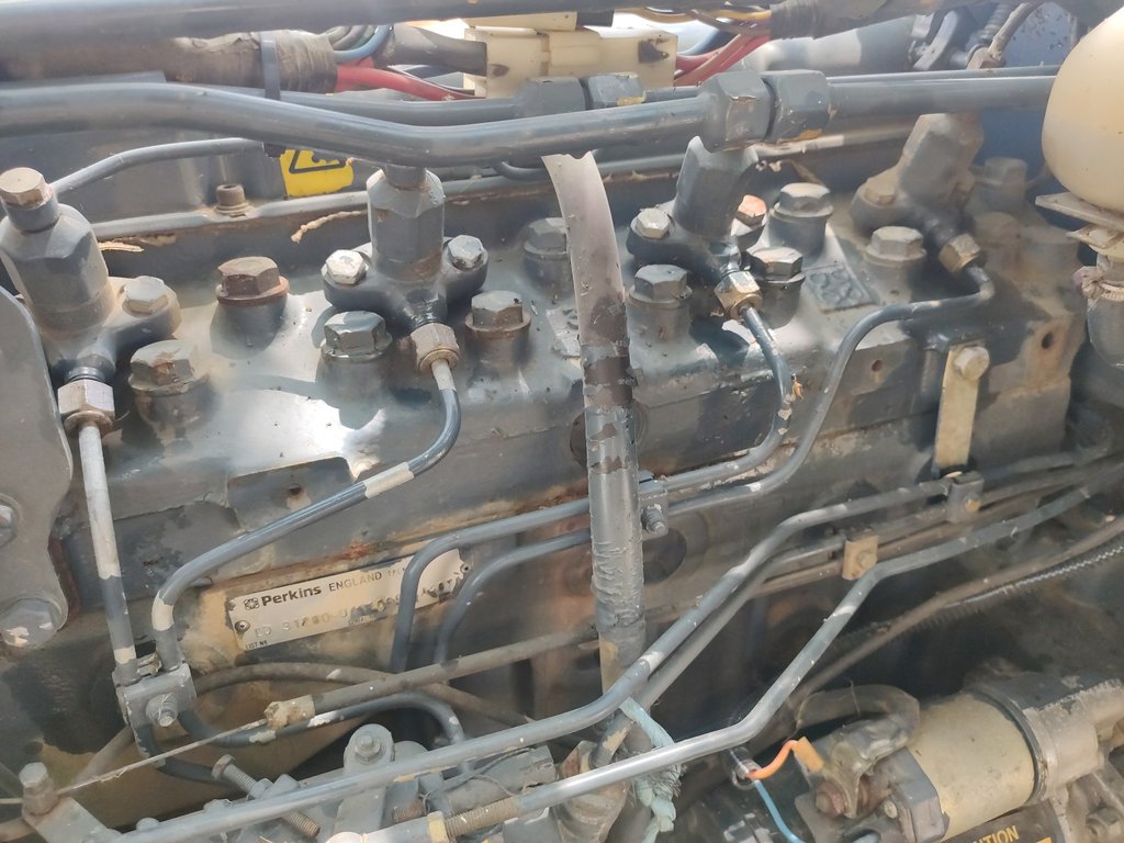

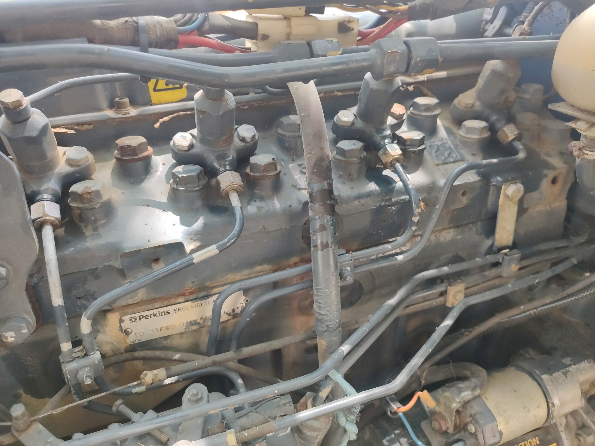

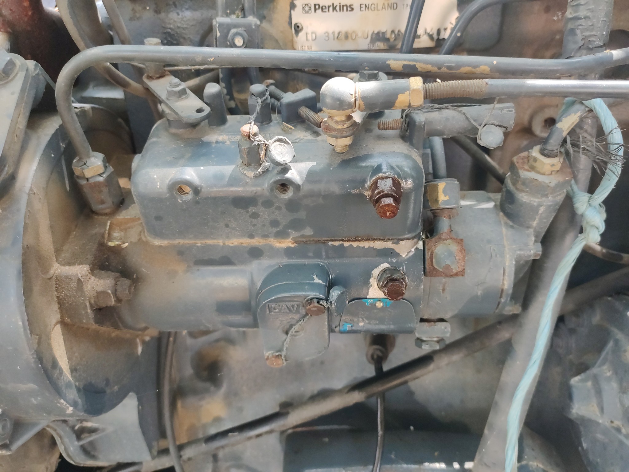

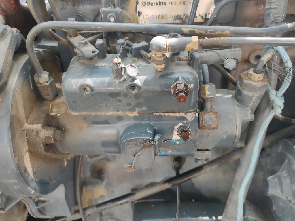

Message par miniagri » 30 Juin 2026, 13:23
Voilà, je n'étais pas sûr de pouvoir le faire à partir du téléphone, mais ci dessous deux photos :
Moteur noté Perkins A4107 :
Pompe injection notée Lucas CAV :
Merci encore
