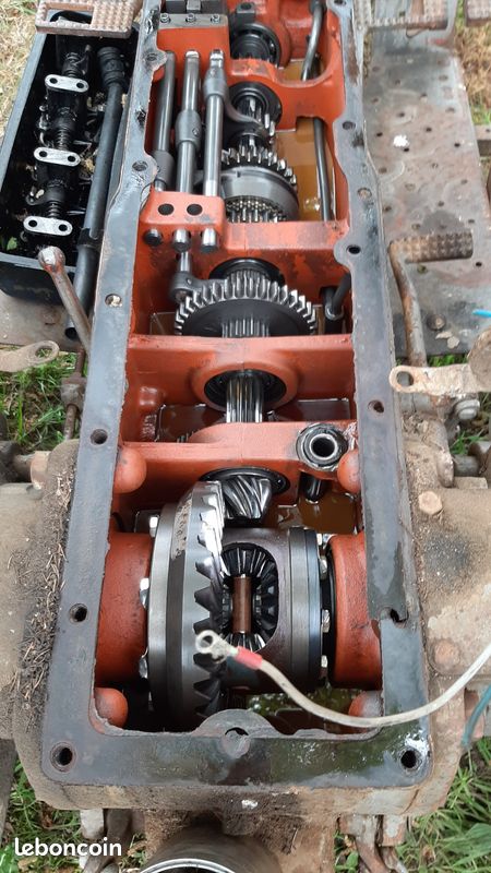

Je commence à restaurer un MF 825, et j'ai besoin d'un conseil. Un doigt d'embrayage s'est cassé et a percé les tuyaux d'huile allant au radiateur.
A priori je pense qu'il est possible de supprimer le radiateur d'huile, le relevage sera peu sollicité, mais comment le faire? supprimer les tuyaux? faut-il modifier ou supprimer le thermostat qui gère l'envoi d'huile en direction du radiateur ou simplement supprimer les tuyaux, l'huile restant alors dans le pont ?

Bonne chose que de restaurer un petit 825,, pour ma part je suis entrain de m occuper du relevage sur le mien ,, j ai récupéré un couvercle complet de relevage avec pompe et verin ,, et en effet il y a deux variantes sur le vérin,, dont un en effet équipé d un couvercle different avec un thermostat,,, mais moi je n ai pas de radiateur d huile hydraulique comme le tiens ! !!!! Tu a les tuyaux hydraulique qui passe non loin de l l'embrayage ?

Oui, j'ai un tuyau départ et un retour qui traversent la boite, l'embrayage et vont au radiateur
C'est sûr, je vais les débrancher, mon inquiétude est surtout sur l'effet du thermostat...

Cc ,, tu déconnecte le tuyeau qui passe de la boite au relevage et puis c est tout... pour le thermostat il fera son travail et crachera l huile dans la boîte sans passer par le tuyau qui fait la liaison..
Cela n empêchera pas le relevage de fonctionner.

Tu supprime ce tuyau qui longe la boîte cotés droit , et en le bouchant côté embrayage , le but est de faire recracher l huile dans la boite et non de le tuyau.

Merci, ca me confirme dans ce que je pensais faire , je debranche et bouche les tuyaux

C'est fait, embrayage Ok , adapté doigts d'embrayage d'un 135 , faute de trouver rapidement le modèle d'origine.ca marche.
fermeture des tuyau amenant l'huile hydraulique vers le radiateur, de même por le retour. Pas de problème, ça marche aussi.
