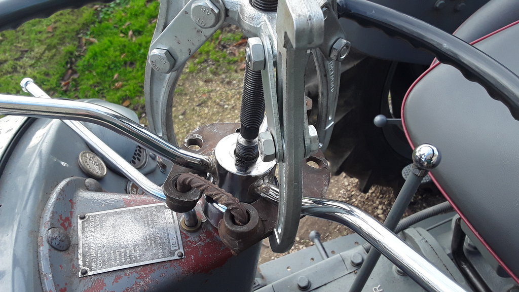

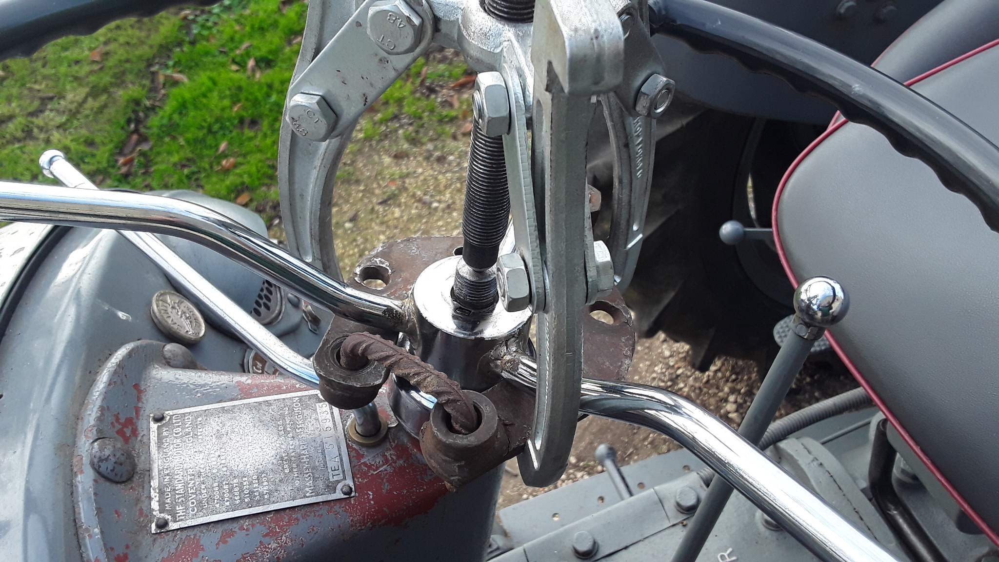

par contre c'est vrai qu'un bon arrache moyeu ou poulie me manque. de toute façon je n'arrive toujours pas a retirer le volant donc ça va m'etre nécessaire.

Si tu as un cercle métal plat, le séparé en 2 parties, ça peut le faire. Moi j'ai pris les pattes équerres de fixation de chaînes bras de relevage. Ou dans un tube, tu découpes un cercle que tu ouvres pour le mettre sous le volant.
Surtout ne pas frapper sur le haut de l'arbre, risque d'écraser le filetage haut. Si volant bakelite, mettre une protection entre le volant et le cerclage métal pour éviter de marquer ou fendiller voire casser, les vieux volant sont fragiles et vieillissent mal.
Pour le volant, connaît pas la fixation du 825 fait sur le tea20 Souvent les pattes ne passent pas sous le moyeu ou les branches (3) gênent pour la fixation arrache moyeu. Eu le problème sur mon TEA20 faut mettre sous les branches volant au plus prêt du moyeu un cerclage métal. Les pattes de l'arrache moyeu pourront s'accrocher dessus . Maintenant, si c'est monté comme le TEA20 !
