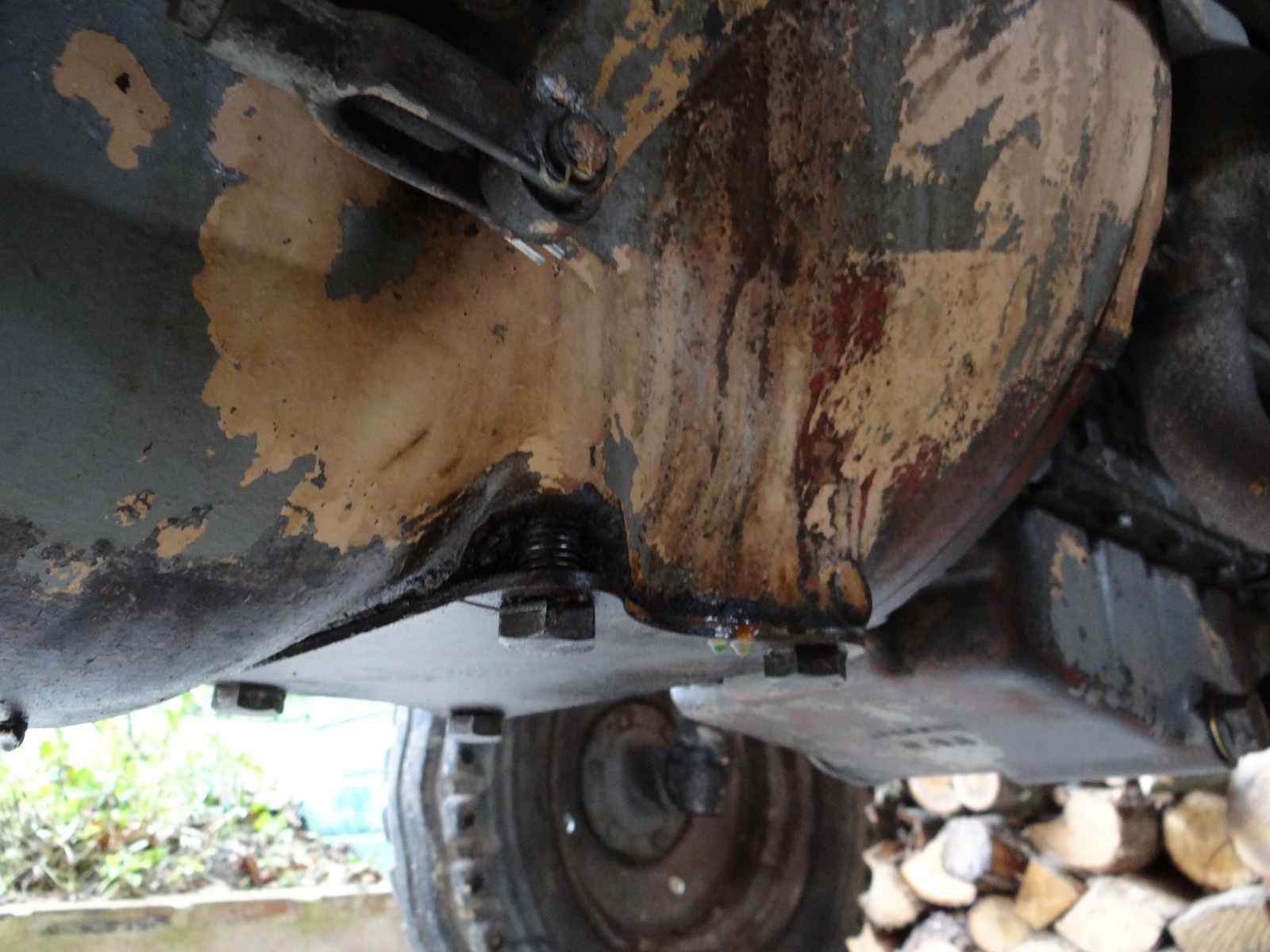

Message par EMILE » 26 Déc 2014, 16:11
soudure sur fonte
La trappe inférieure du carter de boite de mon MF 35 est abimée au niveau d'une des quatre vis ( voir photo ). Comment peut-t'on réparer celà ? au synthofer, avec une soudure à l'arc, autre... j'ai peur que la soudure crée un choc thermique et fende le bloc . Vous avez une autre idée que de changer carrément le carter ? Merci

Message par ATOS » 26 Déc 2014, 20:27
Bonsoir Emile
De la pâte à froid, il n'y a pas d'huile au dessus, c'est juste une trappe d'accès.
Moi la mienne tient avec seulement deux vis . . .

Message par EMILE » 27 Déc 2014, 10:41
Merci. Je vais essayer en préservant le passage de la vis avec un tube comme moule.( pas de bouchot mdrr )
