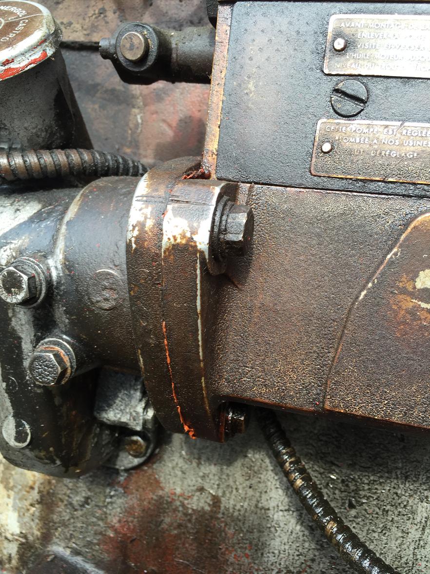

J'ai ouvert cette aprem la trappe sur la pompe lavalette avec les 2 vis . Que dois t'on trouver derriere ca ?

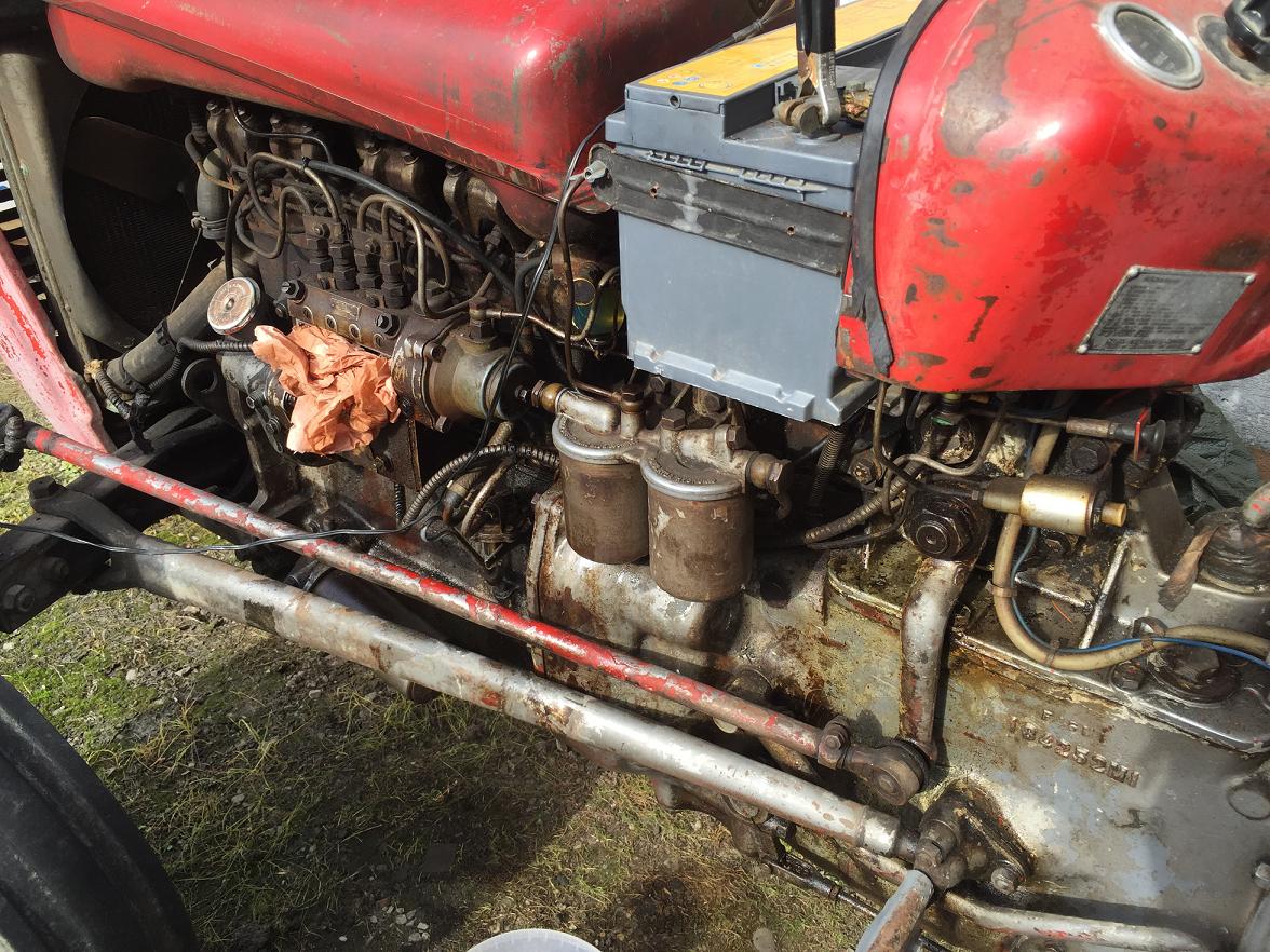

as tu verifier ta bougie de préchauffage sur le collecteur?
je vois qu il est équipé du systeme ky-gass, donc, si ta bougie chauffe, tu mets coups de pompette, tu dois à cet instant entendre comme un POUFFFF dans le collecteur.
si c est fonctionnel, ça te permet lorsque tu démarres d injecter du gasoil chaud dans l'admission. ça a sont effet.

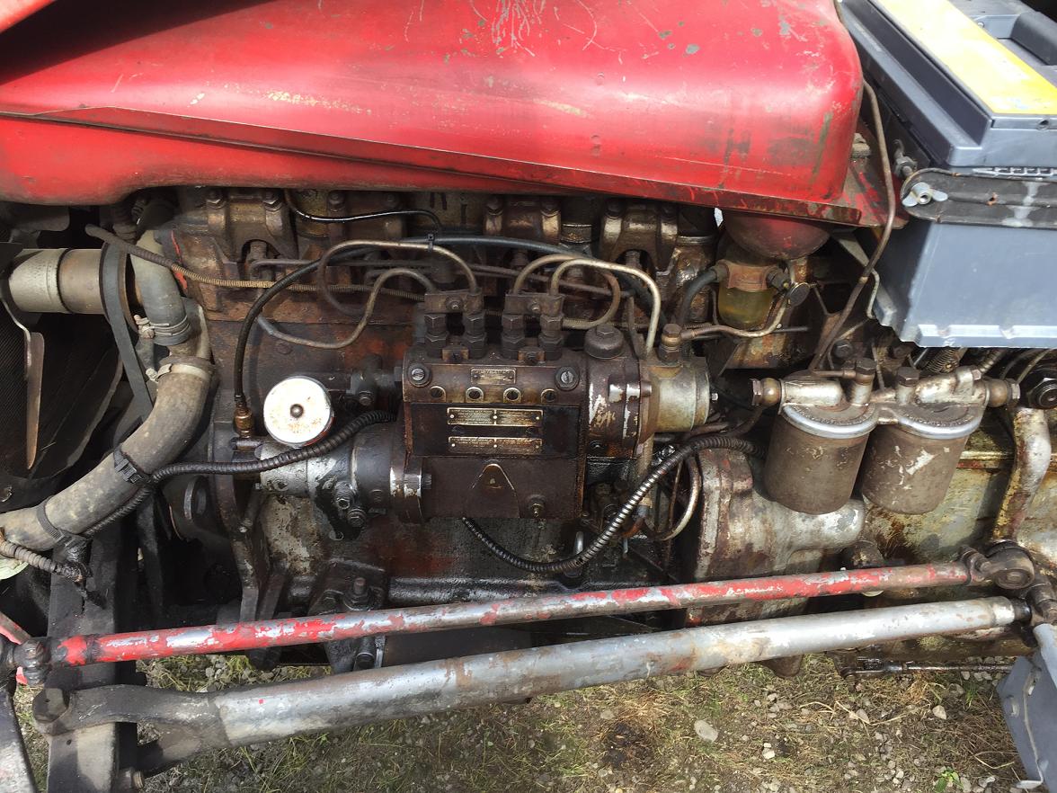

ensuite, je ne suis pas certain au premier coup d'oeuil que ton bouton de surcharge soit fonctionnel. il semble un peu trop enfocé. regarde dans ta pompe, là où tu as ouvert la trappe, si la tringlerie à l arriere est mobile lorsque tu l actionnes avec le bouton, ou avec un tournevis pour verifier si les 4 pistons se tournent pour prendre la position de gavage max.

Merci de ta réponse.. Donc cette aprem j'ai demonter la bougie sur le collecteur et tester a pars sur une baterie voitureavec des pinces.. Et elle rougit.. Le ky-gass j'ai demonter le reservoir qui a moitier rouiller.. Plus rien ne sort du reservoir.. Je vais sabler ca lundi..

J'ai du gazoil qui a couler lorsque j'ai ouvert la trappe de visite.. Et en dessous la vis de vidange de la pompe il y avait aussi que du gazoil qui a couler .. Est ce normal ???????

oui c est normal que ça coule. L idéal est de retirer le gas oil et de mettre un peu d huile dans la pompe

le bouton de surcharge c est celui que l'on voit sur la 2ieme photo que tu as fait.
sur la pièce à gauche en déport de ta pompe à injection.
