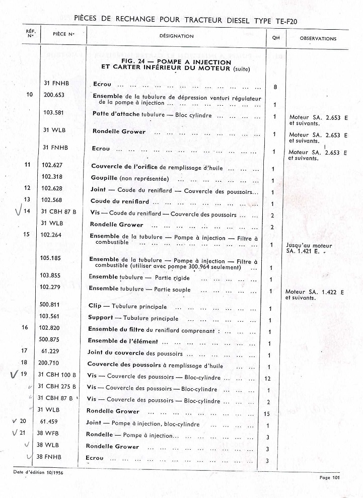

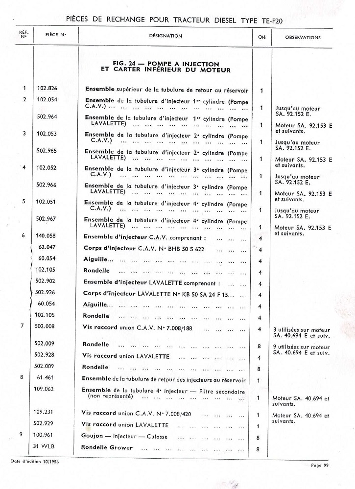

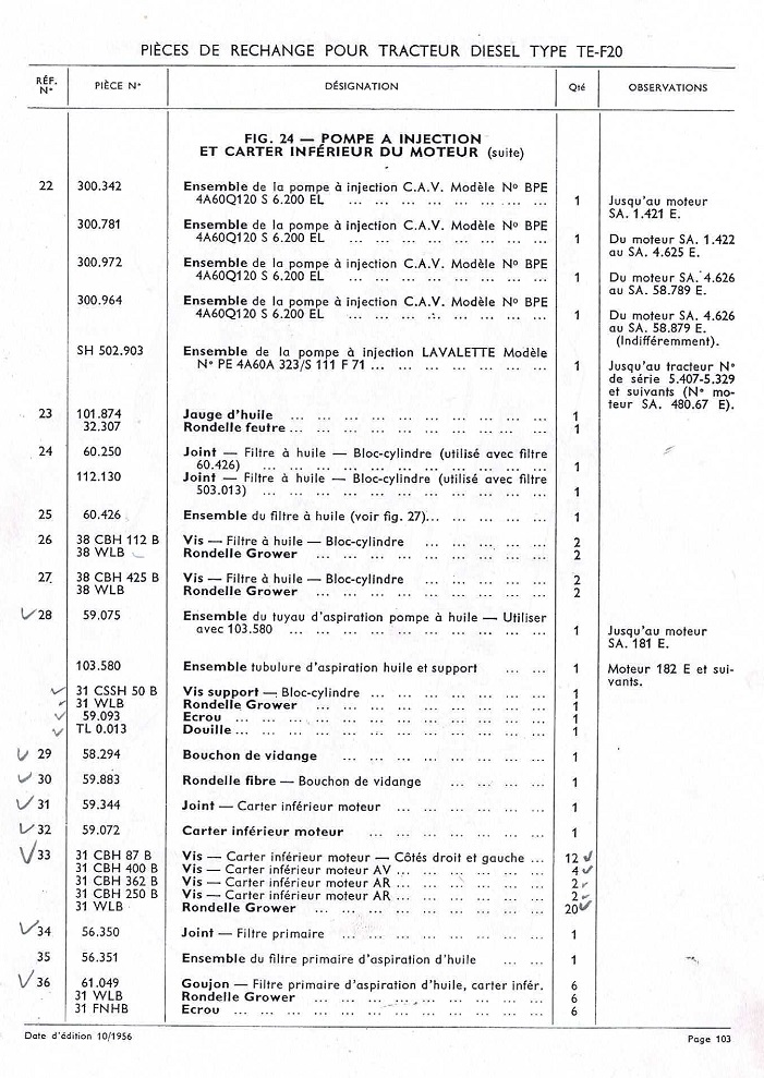

Message par bruno tacq » 10 Avr 2020, 09:05
J'ai ceci, je ne sait pas si ça peut d'aider.
j'ai d'autres parties du parts list avec la filtration au cas où.
C'est la vis N°7 que tu cherche ?

Message par Sébastien61 » 10 Avr 2020, 14:29
c'est exactement ça même si c’est pas le même schéma

Message par Sébastien61 » 11 Juin 2020, 20:28
BONJOUR
je recherche la vis 35 si quelqu’un as la référence ou as ça en stock

Message par webmaster » 12 Juin 2020, 11:44
Le mieux c est d en demonter une et de la mesurer dans tous les sens. Apres c est assez standard les vis et il y a plein de sites specialises. Faudra juste trouver la correspondance avec les classifications...m5 m6.... et en acheter 20 lol
