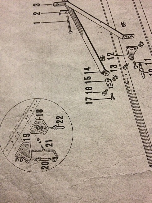

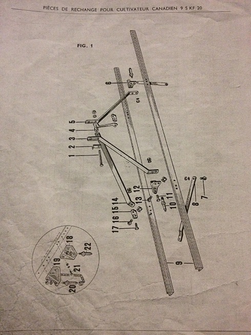

pour atteler ton cultivateur, il faut utiliser la barre à trous vigneron, et mettre les adaptateurs pour attelage vigneron sur ton cultivateur.
ça te permet d'atteler par le dessous, sur des doigts d'attelage verticaux, positionnés entre les attelages normaux de ton cultivateur, et s'encrent dans les trous aux extrémités de ta barre vigneronne car plus étroite.

si tu refais des points d'attelage plus long en restant sur les points d'origine montage "standard ou étroit", ils vont se plier très rapidement.
si tu as besoin de cotes des support spéciaux, perso j'en ai refabriqué, en copiant à l'identique sur des modèle d'origine que j'avais pris sur un tiller ferguson.
par la suite, sur les dernières années massey ferguson a créé un tiller 7 dents spécifique aux vignerons, avec un attelage normal sans barre à trous, mais en positionnant les points bas de façon resserrée, à l’écartement de la barre à trous vigneron.
chose qui n'était pas possible avec les tracteurs ferguson FF30 ou TE vigneron car les stabilisateurs de bras sont non reglables, donc l’écartement et la position des bras de relevage est bloqué à la largeur et à la position de la barre à trous courte.

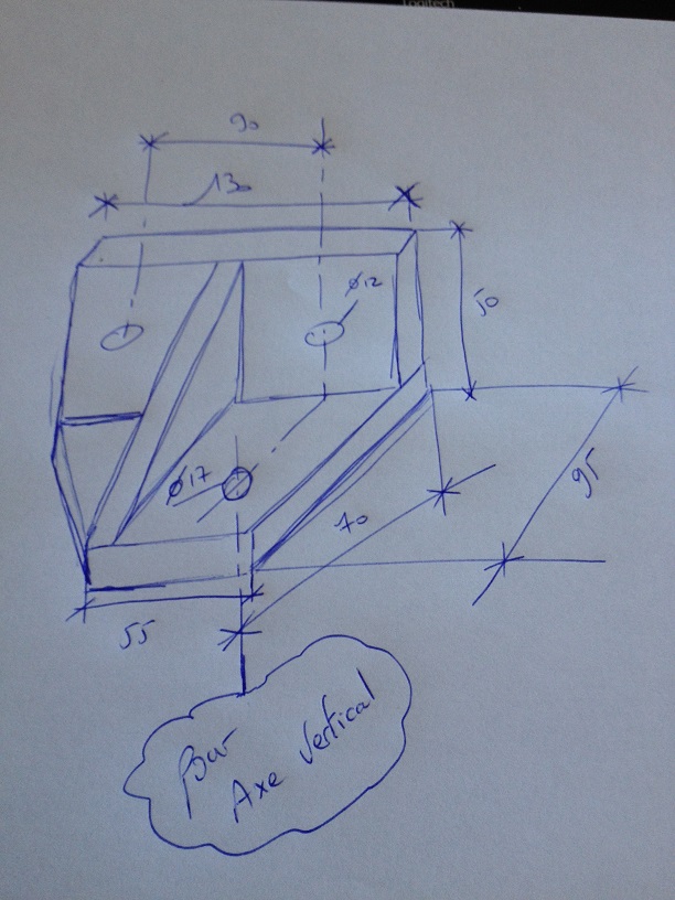

Pourrais-tu me donner les cotes des supports? Le tiller que j'ai est aussi un 7 dents mais il date toujours de la periode Ferguson, est-ce qu'ils était modifié par les consessionaires ou est ce-que c'était d'origine?

Je te mettrai les indications et mesures pour les refaire

voici pour que tu te bricoles des supports. (tu t en doutes l'autre est à l inverse, puisque un droit et un gauche, à poser à l écartement des perçages 19 de la barre à trous).
