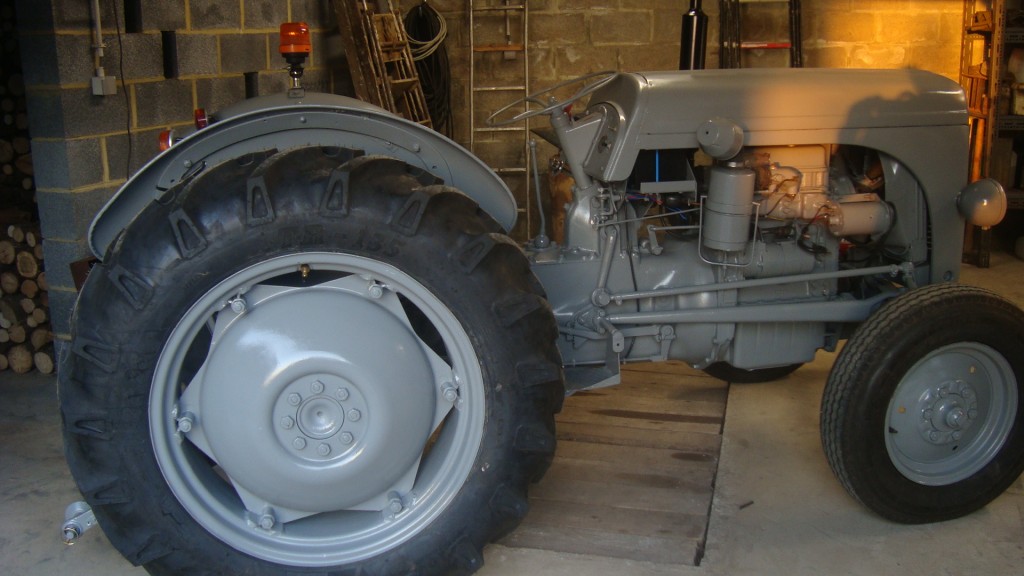

Message par laurent2705 » 07 Déc 2013, 09:48
Je viens de restaurer un ferguson sur la plaquette signaletique en metal pres du volant est inscrit TEA16 ,mais nul par on n'entend pas parler de TEA16 ,TEA20 OUI.Quelqu'un connait il se modele?

Message par laurent2705 » 09 Déc 2013, 08:38
je n'ai pas de photos de la plaquette de signalisation pour l'instant car suis a l'étranger, juste une photo du tracteur retapé.
Sur la plaquette de signalisation je sais que c'est inscrit TEA16....,donc 4 chiffres après 16,est ce que ça veut dire que c'est un 16 chevaux? c'est un 3 cylindres diesel moteur perkins.
Ou peut on trouver le n° de chassis car n'ai pas les papiers et voudrais bien faire les démarches pour l'immatriculé.

Message par Millow » 09 Déc 2013, 22:01
Salut,
pour moi il ne s'agit pas d'une plaque d'origine, ton TEA est un TEA20 (essence donc) remotorisé en Perkins.
0 l'époque, il était courant d'avoir sur la carte grise l'appellation "TEA20 Mod".
Je pense que lors de a refabrication de la plaque, le n° de série a été mélanger avec la modèle du tracteur.
A confirmer avec davantage de photos.

Message par Alan 202 » 11 Déc 2013, 11:49
Il me semble que sur les plaques d'identification le " 20 " des "TEA 20 " n'est pas mentionné, tout du moins sur les tracteurs fabriqués en Angleterre, Il en est autrement sur ceux fabriqués en France
Le 16 + les 4 chiffres correspondent au N° cent soixante milles et quelques soit un tracteur équipé a l'origine d'un moteur 80 (1950 ou 1951)

Message par laurent2705 » 13 Déc 2013, 12:56
donc ça serait bien un TEA20 mais d'angleterre avez vous plus de detail sur ce modele?et ou puis je trouver le n° chassis sur le bloc moteur,car n'ai pas les papiers?

Message par Alan 202 » 13 Déc 2013, 17:18
Le N° de série qui est inscrit sur la plaque (16xxxx ) est à donner pour l' immatriculation, mais attendons la photos de ta plaque.
